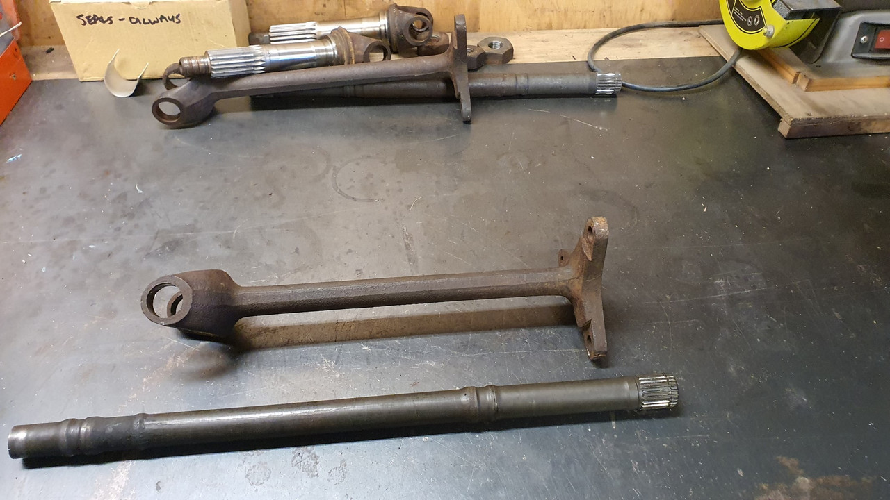

Ich hatte auch einen großen Haufen Imp-Antriebswellen. Mein Plan ist, sie zu verbinden. Ich bin mir noch nicht ganz sicher, wie, aber darum kümmere ich mich später. Im Moment wollte ich aufräumen und inspizieren, was ich habe...
Dies sind die Teile, die ich zusammenfügen werde..

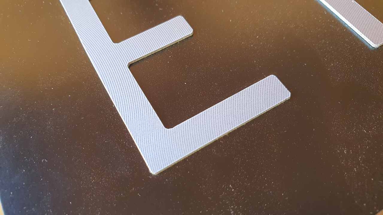

Eine weitere erledigte Aufgabe war etwas, auf das ich lange gewartet hatte. Das hintere Nummernschild. Es hat mich immer ein bisschen genervt, dass es tief über dem Auspuff positioniert war, aber das lag daran, dass es mich noch mehr genervt hat, wie es die Lüftungsschlitze an der Motorabdeckung der Sportausführung verdeckte.
Hier ist es..
Also habe ich es endlich geschafft, es zu sortieren. Ich hatte @Archetype beauftragt, mir eines seiner wunderbaren Schilder zu machen, aber in einer kleineren Größe rundum..
Hübsch gemacht!...
Und montiert...
DAS IST VIEL BESSER!!!

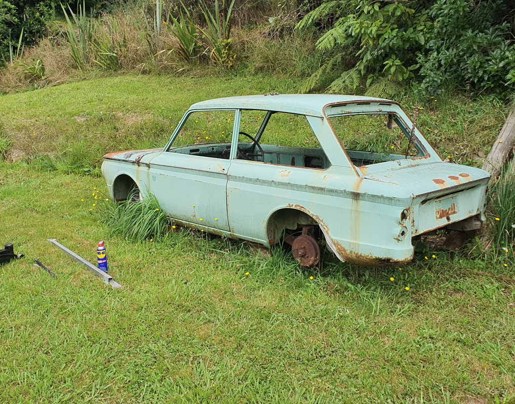

Als Nächstes musste ich dieses kleine Ding aus seinem Ruheplatz in der Nähe der Hütte ziehen, wo es jetzt schon seit vielen Jahren steht...
Es stand genau dort, wo wir einen Anbau an diesen Holzschuppen bauen wollten (Holzschuppen zwei von vier.. kann nicht zu viel Holz haben..)
Ich habe ein paar Räder drauf geworfen, K11-Räder, wie man es macht, und es dann hinter Big Red, unserem immer nützlichen alten Honda-Quad gezogen..

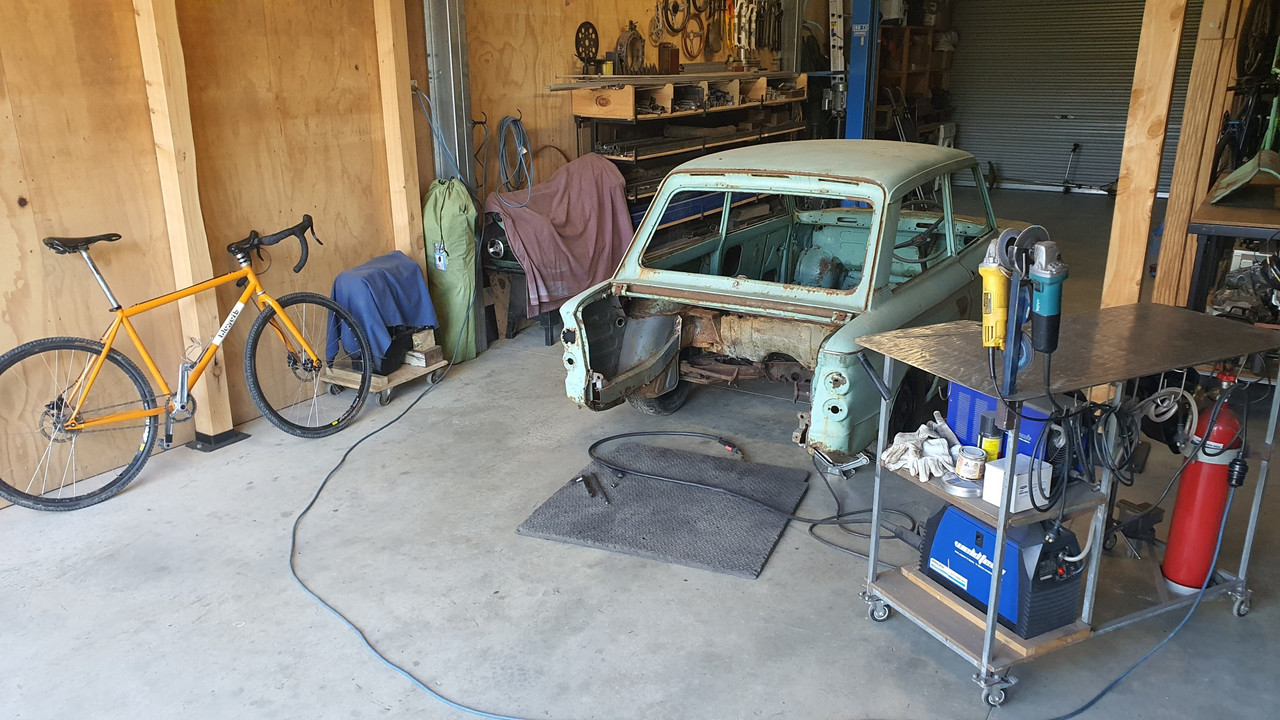

Hinunter zum Hof und direkt in den Schuppen, wo Impy 2 Impy 1 wieder traf...
Ich habe Imp 2 schnell gereinigt und mehr flockigen Rost usw. entfernt. Es ist ganz praktisch, einen alten Anstrich zu haben, bei dem man das Flechten mit einem Edelstahl-Brillo-Pad entfernen kann..
So rau es auch aussieht, es ist eigentlich ein solides Auto, wo es drauf ankommt, und könnte gerettet werden. Aber im Moment wird es eine Vorrichtung sein.

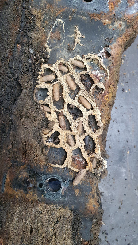

Als ich den Querträger entfernte, entdeckte ich, dass einige (aus Australien importierte) Mason-Wespen den Bereich dahinter benutzt hatten, um Unmengen von gelähmten Spinnen in kleinen Schlammkrypten zu verstecken, wobei sie in jeder Krypta ein Ei ablegten, und wenn das Ei schlüpft, würde die Wespengrube die Spinnen lebendig verzehren.
Hübsch.

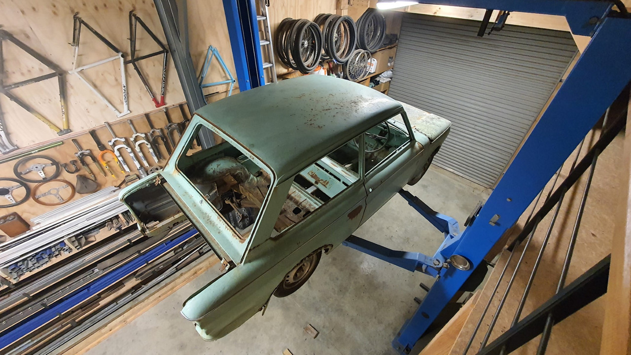

Jetzt war es an der Zeit, Stahl herauszuschneiden und weiter zu schneiden, bis das Getriebe dort saß, wo ich es geplant hatte. Zuerst musste die Mitte des Querträgers herausgeschnitten werden. Dieser wird mit vielen Schrauben an einem sehr soliden Teil des Autos befestigt. Sobald ich die Positionierung von Motor und Getriebe beendet und die erforderlichen Halterungen angefertigt habe, werde ich höchstwahrscheinlich einen Mittelteil passend einschweißen. Ich muss wieder einige Führungsrohre für die Handbremsseile usw. hinzufügen.
Ich schraubte das Getriebe an den Motor und hängte es unter das Auto. Ich senkte das Auto ab, bis es nicht mehr weiter konnte, markierte die Dinge und schnitt Stahl heraus. Wiederholen, bis das Getriebe dort saß, wo es sein musste.
Schließlich hatte ich den Motor so ziemlich dort, wo ich ihn haben wollte...
Ich liebe die Art und Weise, wie es so weit nach vorne sitzt..
Die Ausgänge passen gut zu den Wellen...
Getriebehalterungen passen fast. Sollte nicht allzu schwer sein, hier etwas zum Funktionieren zu bringen. Viel Platz. Ich muss eine Vielzahl von Halterungen besorgen, um sie auszuprobieren...
Der größte Verlust beim Entfernen von Stahl ist, dass die Mitte der Rücksitzbasis herausgeschnitten werden muss. Möglicherweise kann man mit dem Entfernen der Federn und was nicht unter der Mitte davonkommen, aber wahrscheinlicher ist, dass ich die Basis in zwei separate Sitze umwandeln muss. Darüber werde ich mir später Gedanken machen.
Ein weiteres Problem, das ich lösen muss, ist die Schaltung. Das Subaru-Getriebe hat seine Gangwahlschaltung höher und zeigt im Vergleich zum serienmäßigen Imp-Getriebe leicht bergauf. Also muss ich ein paar Kardangelenke einbauen, um das Getriebe mit dem Schalthebel zu verbinden. Kein großes Problem. Der hintere Teil des Tunnels muss sich von hinter der Handbremse zur Rücksitzbasis erheben, um dies zu ermöglichen. Nicht so, als würde dort jemand sitzen..
Man kann hier ungefähr erkennen, worüber ich rede...
So weit bin ich also heute Abend gekommen. Ich werde ein paar Motorhalterungen usw. besorgen und anfangen, dieses Los an Ort und Stelle zu montieren. Meine Pläne von hier aus sind, so viel wie möglich mit dem Auto als Vorrichtung zu machen. Sogar den Motor in diesem Auto zum Laufen bringen. Auf diese Weise kann ich Imp 1 die ganze Zeit auf der Straße halten.
