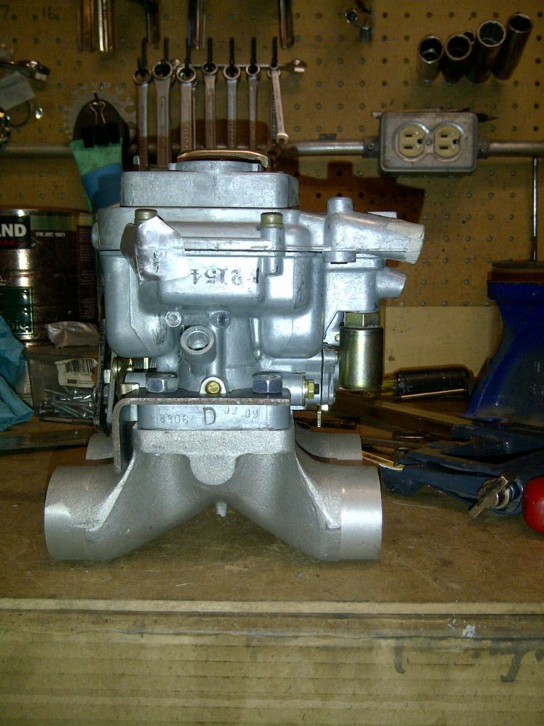

#2 ·
Gaźnik to Weber 32DFT, jest to gaźnik progresywny 32/32mm.
Działa bardzo dobrze, częściowo dzięki małemu zwężonemu Venturi, otworom przepustnicy 32x32mm, które są zwężone do zaledwie 22mm każdy, co przyspiesza ładowanie paliwowo-powietrzne, co w połączeniu z długimi kolektorami dolotowymi zapewnia wspaniały moment obrotowy silnika i bardziej użyteczną moc niż kiedykolwiek myślałeś, że to możliwe.
Używamy aluminiowego kolektora VW Type IV.
Wiele osób używało tego bez powodzenia,
Do teraz,
To nasza zwycięska kombinacja, która po prostu bardzo dobrze działa.
Nie próbujemy używać gaźnika, który jest za duży pod względem dostarczania powietrza lub paliwa, co w połączeniu z resztą tego systemu zapewnia zwycięską kombinację.
Usunąłem automatyczne ssanie w moim 32DFT. ponieważ gaźnik jest za duży, aby wygodnie zmieścić się między ramą z automatycznym ssaniem.
Pod automatycznym ssaniem znajduje się port podciśnienia, który musi być zakryty/zatkany.
Poprawiono śrubę, która jest zdjęta z ssania, można wkręcić w port podciśnienia, aby go zablokować.
lub
Zrobiłem małą płytkę zaślepiającą, bardzo łatwo można było zrobić ssanie ręczne.
Usunąłem filtr paliwa wlotowego oem wchodzący do gaźnika i założyłem mosiężne złącze wlotu paliwa z gwintem rurowym 1/8" 90 stopni.
Zdjąłem przedni elektrozawór i założyłem wtyczkę, a kolejna wtyczka pod wlotem paliwa to wlot spalin, tu kolejna wtyczka.
Usunąłem ramię dźwigni ssania oem na wale przepustnicy.
Kupiłem zestaw uni-Link.
Uni-Link to to, czego użyłem do ustawienia linki przepustnicy, trzyma koniec standardowej linki pociągowej i wykonuje całkiem dobrą, niezawodną pracę, w tym momencie dostaję pełną przepustnicę i wciąż mam więcej ruchu w mojej dłoni niż gaźnik potrzebuje, aby przejść na pełną przepustnicę w gaźniku.
Z tego, co czytałem i kiedy rozebrałem ten zespół vac., wygląda na to, że w tym zespole wyprzedzenia jest pewna regulacja, aby nieco wyprzedzić zapłon.
Muszę zrobić wspornik do mocowania regulacji linki.
Narysowałem szkic do standardowego mocowania regulacji linki.
Standardowa linka może być za długa, w takim przypadku mam inną linkę, która jest o 4" krótsza, wygląda tak samo jak linka 83' GL1100, tylko o 4" krótsza, myślę, że była do CB750, ale będę musiał sprawdzić, do jakiego motocykla była na lince.
Jedynym problemem jest znalezienie rzeczy w moim nowym warsztacie jest trudne, wiele rzeczy wciąż w pudełkach po przeprowadzce, ale nowy warsztat jest OGROMNY!!!
Mój motocykl to 83' GL1100 i ma wyprzedzenie sterowane podciśnieniem.
Używam portu podciśnienia z przodu po prawej stronie, aby wyprzedzić zapłon.
Rozważam dodanie ciepła do środkowej części kolektora.
Ale najpierw spróbuję bez ciepła.

#3 ·
Pierwszą rzeczą, którą zrobiłem, na kolektorach dolotowych OEM, było obfite pokrycie gumowych części olejem ATF, aby wyczyścić i zmiękczyć gumę, zostawiłem to na około godzinę, a następnie wytarłem cały olej ATF, guma wyglądała jak nowa i była nieco bardziej miękka, chcę dobrego uszczelnienia bez wycieków.
Oto zdjęcie, jeszcze nie skończone, ale w trakcie.

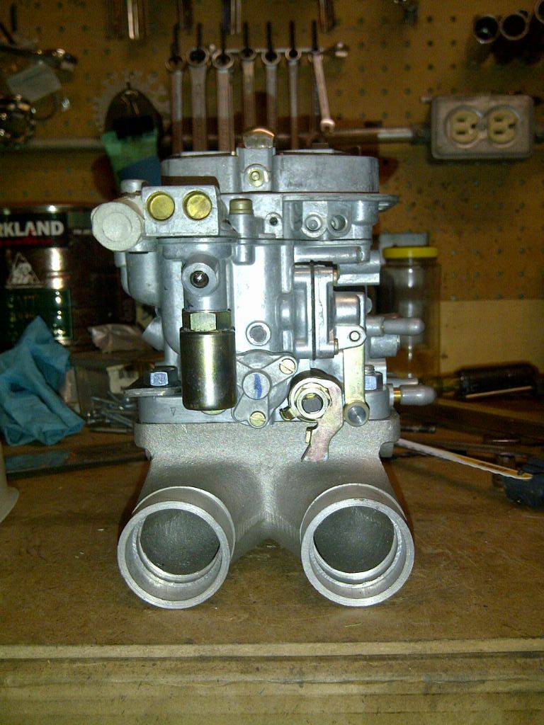

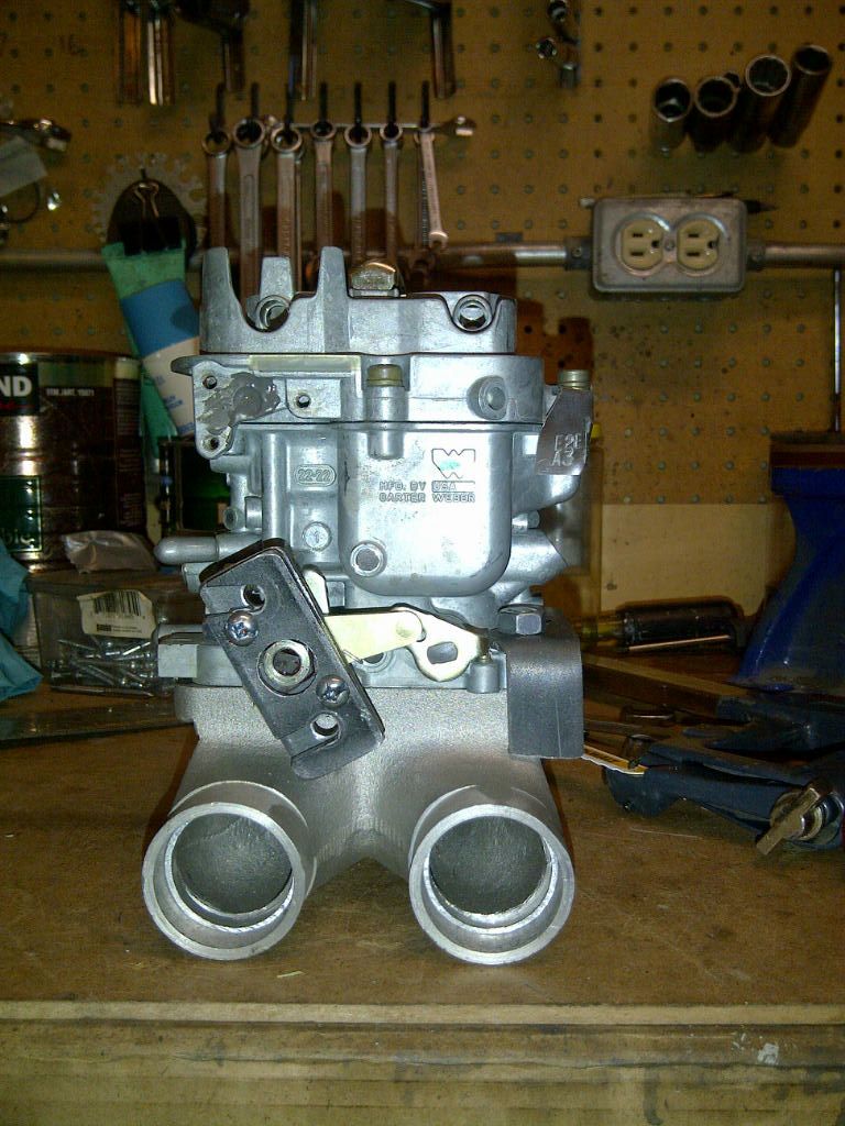

#7 ·
Więcej zdjęć,
7. zdjęcie od dołu to mój zestaw uniwersytecki, do przepustnicy, jak dotąd działa naprawdę dobrze i pozytywnie blokuje koniec linki przepustnicy, dzięki czemu nie może się poluzować.
Następnym krokiem jest zrobienie wspornika zatrzymania linki, byłoby miło, gdyby moja przecinarka plazmowa działała, mógłbym zrobić ich ponad 20 w czasie, jaki zajmuje mi zrobienie jednego ręcznie.

Więcej zdjęć,
Gdybym mógł dowiedzieć się, jak załadować wideo w wysokiej rozdzielczości lub je skompresować, zrobiłbym to, nie jestem pewien, jak miałbym to zrobić.
Zdjęcia na razie.
Zdjęcie nr 1 to wspornik mocowania kabla, który należy wyciąć.
Mam również dokończyć mój filtr powietrza, kupiłem dół gaźnika do mojego nowego pojedynczego gaźnika i zamierzam umieścić górę i filtr, który widzisz na zdjęciu, muszę połączyć te dwa elementy.
A następnie założyć dłuższy wąż odpowietrznika skrzyni korbowej i złączkę i poprowadzić go do nowej podstawy filtra powietrza.
#15 ·
Ten wspornik mocowania linki przepustnicy wchodzi pod przednie dwie śruby mocujące gaźnik i zabezpiecza linkę przepustnicy tak jak w oryginale.
